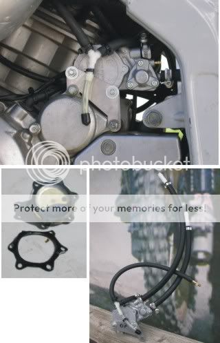

Hebryte gal fotkeliu kaip mikuni pompele pajungt :roll: vakuma reik kazkaip sujungt, ar daug teks apsiardyt?

nu baka nusiimk, bus lengviau vakuuma pasijungt. O siaip penkiu minuciu darbas....
o vakuuma pajungt reik ten, kur raudonai apvesta

Nu jo benzas tai aisku kaip pasijung, bet va tie du pyzdukai vakumui kiek suprantu bet is abieju cilindru tas vakums tur pareit ar kaip?

Galvoju kad čiukčia šitoje vietoje tikrai ne pompa, bet jos savininkas.Trečias pajungimas yra vakumo kuris jungiasi į kure nors galvą taip kaip parodė Dunse,nu ir sunku su tais žemaičiais :mrgreen:

ta tarp benzo atejimo ir isejimo palik tuscia, o tas is galo pompos vakuumas. Junk, kur parodziau. Pirmoj fotoj gi plikas jis ir paliktas. Kokia dar klausimai? :)

Yr da viens klausimelis kam reikalings pompai drenazas?Cia po kol kas paskutinis klausims :lol:
 Pranešimo tema: Re: Neuzsiveda RD07
StandartinėParašytas: 26 Rgp 2011, 14:19
tam, kad per vakuma pompa paima kazkiek benzo(labai mazai) tas benzas susirenka tam drenaze(as ji nupilineju kas kokius 300km...). Be jo pipiec, benzas pakliuna po membrana ir ji nebevaiksto....(pirmoj fotkej matosi pasekmes)

Nu va pakeiciau benzo pompele i mikuni vakuma pajungiau is abieju cilindru ir plius drenazas, viskas grazu vaziavau ir viel tas pats trukciojimas ir uzgeso variklis, gerai kad buvau miestely kur yra motociklu meistras viska jam paaiskinau ir palikau moca. Jo nustatyts gedims tai uzsinese karburatoriai juos isvale ir plius isplove baka. Nu po kol kas vaziuoj :lol: tikiuosi ka gerai isvale, o karburatorius gal isvalyt jo pacio nelupant lauk?ar sudetinga procedura

nu neisemus nezinau kaip ten valysi juos......
o vakuumo is abieju cilindru junkt nereik, uztenka vieno

Nu ka tik nebutu pompelei benzo valgyt ar valgyt i persiiest, nu tikiuos blogiau nier ka is abieju cilindru parein vakums? :)
StandartinėParašytas: 19 Rgs 2011, 14:32
Nebent tik tuo, kad daugiau i drenaza benzo privarys
