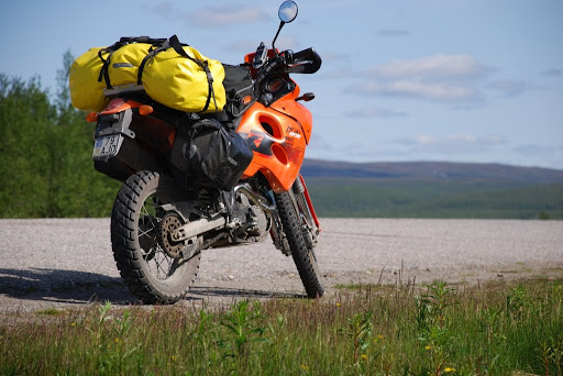

Labai teisingas Dunses pastebejimas!
Jei vaziuoji vienas - uztenka vienos dezes ir kokiu 2-3 taip vadinamu baidariniu maisu.
Su soninemis dezemis motociklas labai isplateja, darosi sunku landzioti tarp masinu ir t.t.
Jeigu vaziuojama dviese - teks detis sonines dezes.
Nera didelio skirtumo tos dezes plastmasines ar aliumines. Plastmasines dezes gaminamos pagal tam tikras technologijas, jos pakankamai atsparios smugiams, gniuzdymui ir kitiems mechaniniems pazeidimams yra aptakesnes ir pigesnes uz aliumines.
Pridedu viena nuotrauka, kur matosi, kaip mes susipakavom savo daiktus, nededami soniniu deziu.
P.S. Is maisu gaudavosi sioks toks atlosas, i kuri atsiremus galedavau pailsinti pavargusia nugara.

na be soniniu deziu su tiek daiktu, kaip paskutineje nuotraukoje, svorio centras tai i padanges pakyla

Aisku galima issiversti be soniniu deziu, o sukaisioti viska i maisus ir prisitvirtinti. Taciau tame matau trukuma, kad norint paskui is tos "kruvos" issitraukti koki reikalinga daikta vel reikia viska taisioti delioti ir gaisti laika. Kai vaziuoji ilgesni laika - kiekviena diena nusiraisioti ir ryte vel prisiraisioti pradeda erzint.

Tomai, tai pasakyk, kad i kelione asfaltais(tokia kaip nuotraukoj) vaziuot trukdo tas svorio centras?
Aisku, serpantinuose baisu jau guldyt butu labai, bet su aliumo dezem kiek girdejau guldant galima ir jas uzkabint.....

nu cia tu teisus, ir rushanas gal atsigule su keleive ant asfalto butens per daug uzguldes :)
beje, dar vienas minusas ant virsaus sukrautu krepsiu, tai konstrukcijos nestabilumas. neduok dieve, kuri dirzeli nepakankamai uztrauksi ar nutruks.
o tikraji deziu minusa, ypac vaziuojant bekele ivardinciau koju traumu padidinta tikimybe, kai deze su mocu ant kojos uzkrenta. ir siuo atveju matyt plastinime deze laimi.
beje, aliuminio ant aliumo deziu galima dar daug visko pritvirtint tiek virsuj, tiek ant sonu, ko nepadarysi plastininems dezems.
pats jau susimaisiau tarp pliusu ir minusu, hehe
krc:
kelioniniam enduro motociklui taupyciau saibytes aliuminio dezems arba pats gaminciausi.
lengvesniam enduro, kuriuo ruosiesi keliaut daugiau bekele, ieskociau soft bag'u, kurie lengvesni, atsparesni smugiams nukritus ir maziau kenksmingi kojoms
asfaltiniam panasonikui ziureciau plastikines sonines dezes.
ir dar, kaip butina daikta ne tik kelionems, rekomenduoju bako krepsi. nebutinai dideli. labai patogu visokias smulkmenas ar buteliuka vandens isideti po nosim, kad nereiktu knistis pagrindiniam bagaze.
Beje, dunse, trukdo aukstas svoris ir asfaltais vaziuot. ypac mieste, kamsciuose, letuose posukiuose. cia tas pats, kas keleivi papildima vezti, o tai ne visad vien malonuma suteikia :)
