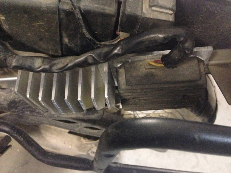

kas bijo dėl rėlės aušinimo, tai fajaboke užmatyta mintis:
https://fbcdn-sphotos-c-a.akamaihd.net/hphotos-ak-ash3/v/t1.0-9/p180x540/1551520_774588642554771_720394529_n.jpg?oh=612a75a8080a7501906533acf038d3f2&oe=53C94F21&__gda__=1405547594_10b231dd590cd7b228ddc9aa699ca40d

Greit tas prApieleris nusprogsta. Rusai tai jau isbande

tas mano post'as buvo labiau patrolinimas. akivaizdu, kad aušintuvui ten ne vieta, blogiausiu atvieju jei nepakanka aušinimo užtektų padidinti ventiliaciją - papildomas aušinimo angas įtaisius. kontakto kokybės, kaip jau teisingai pastebėta paprastu testeriu neįmanoma įvertinti. galiu duoti paprastą pvz.: dyzelis po nakties mesdavo dūmų užsklandą. per dieną pastovėjęs šaltas nelabai gražiai padirbdavo bet nedūmindavo. logiškiausias variantas, kad nekaitina žvakės. kas buvo patikrinta po kelis kartus. nedetalizuosiu bet ir kuro padavimo sistema buvo kratyta, kol nebuvo padarytas elementarus sprendimas - vietoj žvakės į pypkės vietą buvo pajungtas ne testeris o sovietinė spiralė, kuri parodo ne tik ateinančią įtampą bet ir naudoja svorę, tad tai įtampai išlaikyti reikia ir srovės stiprį išlaikyti. po ko tapo aišku, kad paprasčiausiai yra prapuvę laidai...

prisiziurejes, kaip Drako africa negraziai elgesi Lenkijoje, nusileidau garaziukan ivykdyti senai numatyta darba.
Svarbu nepamirskite gausiai uztept termopastos bei ant sutrumpejusiu varztu - loktaito.
 Pranešimo tema: Re: Krovimo relės [eilinės] problemos
StandartinėParašytas: 24 Bir 2014, 18:19
ne del perkaitimo jos dega.....priezastis gali buti netgi pasvile starterio apvijos ir t.t.....
StandartinėParašytas: 24 Bir 2014, 18:23
tai ka, dabar siulai nulupt radiatoriu? :)
StandartinėParašytas: 24 Bir 2014, 19:00
ne, nu palik, ant dusios ramiau bus :)
