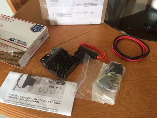

Nu bais man krito nuotaika. Ir plyšo kantrybė. Prisiskaitęs apie "stebuklingas" užjūrio rėles, nutariau įsigyti tą devaisą, netaupant, skant. Prisitaupiau jau :lol:
Taigis tiesiogiai iš Amerikes užsisakiau MOSFET FH020AA REGULATOR/RECTIFIER KIT for $124.95. Da už atsiuntimą 34 baksus priskaičiavo. Viso 137 eurikai.
Na, bet mes dosni tauta, tad dar 13 eurų sumokėjau muito ir 8,69 euro mūsų paštui, kurio įkainiai nuo Vilniaus iki Ukmergės yra triskart mažesni, nei lėktuvu iš Amerikės :mrgreen: (Ačiū amerikonam, kad siuntinį įvertino 64 baksais, a tai muitas būtų dar šiek tiek didesnis.)
Beje, kol laukiau siuntinuko, pasiskolinau iš Audriuso motošopinę naują rėlę pabandymui. Nukarpiau visas fiškes, prislitavau kaip tikrs vyrs. Pasmatavau įtampą. Visks normalEi, 13,1-14,6 V, bet šyla nesvietiškai...
Taigi po dviejų savaičių rankose turėjau didelę dėžę: gera rėlė turi būt didelė :lol:
Bet pasirodė, kad tee labai daug balasto, kad nesusdaužytų kelionėj bais brangus devaisas.
Išsipokavęs radau gražų konstruktoriaus rinkinuką, kuris vadinosi "susirink viską paC"

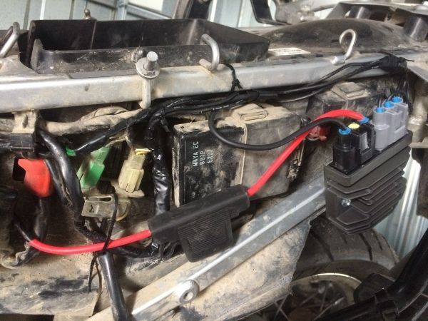

Susrinkau, suslitavau, prisabačinau ant karvytės.
Pirminiai matavimai paguodžiantys: 13,5 - 14,2 su įjungtom artimosiom šviesom ir iki 14,9 su išjungtom. Rėlė visiškai nešyla. Ketvirtadienį bus pirms didesnis išvažiavims, BUS matyt kaip BUS.
